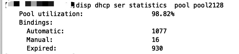

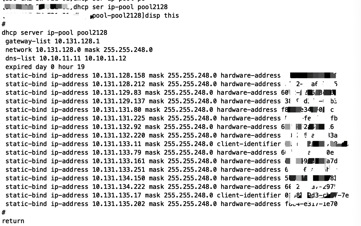

使用命令disp dhcp ser statistics pool pool2128显示指定dhcp pool利用率,明明不高,但是统计的利用率却很高,这是怎么回事?
display version
H3C Comware Software, Version 7.1.070, Release 2612P06 Copyright (c) 2004-2019 New H3C Technologies Co., Ltd. All rights reserved. H3C S6860-30HF uptime is 79 weeks, 6 days, 18 hours, 19 minutes Last reboot reason : Cold reboot

这个应该是个已知问题,算剩余总数的时候没有把expired的数量加上,所以显得利用率很高,分子应该是1077+16,分母应该是2046-分配给接口的-expired930,你可以算一下当前值是否符合这个计算方式
(可分配地址-剩余地址空间)/可分配地址
