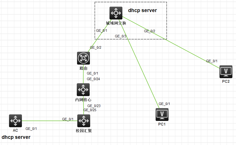

城域网这个交换机是第三方设备不能动,开了DHCP,PC接上可以上网
然后下面加了路由,供内部电脑上网使用
现在的问题是,直连城域网的PC居然能获取到AC分配AP管理地址,然后能上网。。。。
因为一些原因,现在只想让直连城域网的PC不能获取AC分配的地址就可以了
请大神指点,这个snooping要做在哪个接口,具体命令是什么,谢谢
您好,参考
1,全局下开启dhcp-snooping
[H3C]dhcp-snooping
2,上联口上开启dhcp-snooping 信任 (这个上联口上,需要有dhcp server 且二册网络能通),例如, g1/0/25是上行口:
int g1/0/25
dhcp-snooping trust

我觉的是不是地址段重复了,你这个拓扑中,PC不存在获取AC分配地址的可能,你除非在城域网核心上把dhcp 中继地址转发到AC上
