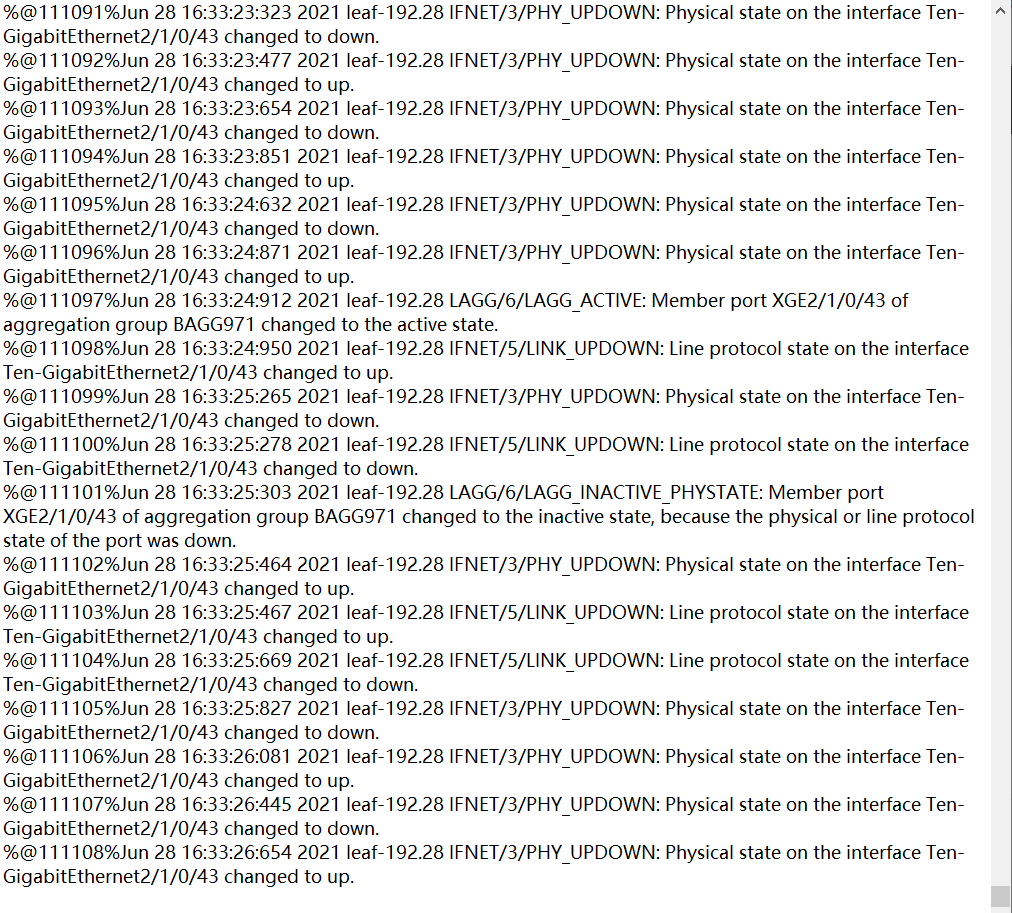

下图中logfile 中一个接口频繁的up /down ,是什么情况

设备上的2/1/0/43接口状态是up的,接口也亮的也没有乱插拔接口的情况,但是看logfile显示这个接口很多频繁的up和down状态? 可能是什么问题?
端口频繁UP DOWN,以下是排查要点,请参考:
1、检查物理链路是否正常。
2、检查端口是否有CRC错包的统计增长。如有,采用替换法更换端口、光模块、光纤跳线看下。
3、检查是否有可能存在环路。
4、检查STP的端口状态是否稳定为转发。
5、检查端口速率、双工模式协商的情况。
接口收光太多,导致端口状态震荡了,找工人处理尾纤吧

2/1/0/43口是聚合成员接口,在聚合组里显示接口是selecet的,
大白的小白 发表时间:2021-06-29
对端设备呢?
得闲饮茶013 发表时间:2021-06-29
对端也是选中的,
2/1/0/39的 dis trans diag 显示RX Power 是-15.03, 告警阈值( low-13.10 high 1.00), 这说明什么问题?
