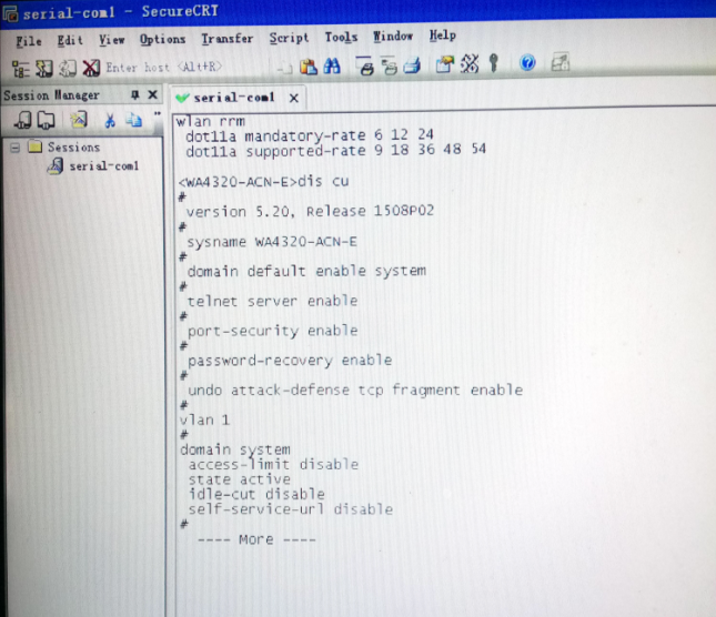

无线AP( WA4320-ACN-E ) 默认的IP地址是多少? 如何用命令查看并且进去配置一个IP地址 给它。?

硬件版本 Ver.B 软件版本 Release 1507P10,这是胖还是瘦??还有在int vlan下如何修改?

胖AP默认地址为:192.168.0.50
更换地址方法:
<H3C>sys
[H3C] interface vlan-interface 1
[H3C -VLAN-interface1] ip address 192.168.0.233 255.255.255.0
[H3C -VLAN-interface1] quit
rename ap xxxx xxxx 前面是旧名字,后面是新名字
巡山的大王 发表时间:2018-06-13 更多>>
