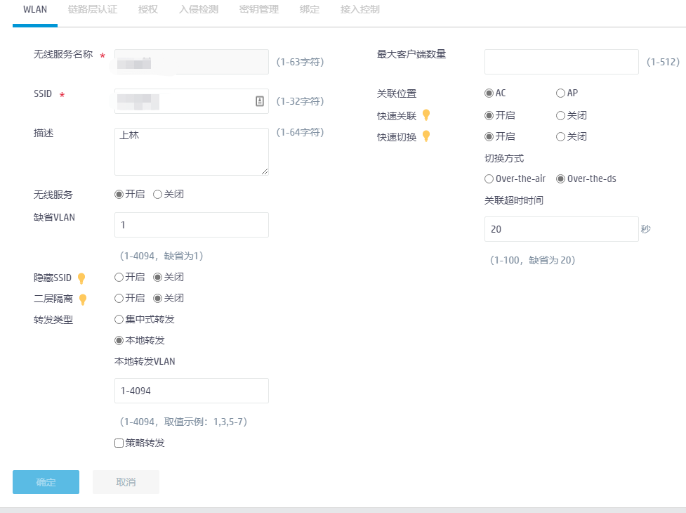

MSR830-winet路由器下挂EWP-5320-C-FIT AP,连接一切正常。但是手机经常无法上网。手机连接WIFi成功,但是经常出现无法上网的情况。注销wifi又重新登录就又可以上网了。尤其是5G自动切换到2.4G之后,10次有6次出现这个问题。电脑没有发现这个问题。多个手机有这个情况。如何解决,请大神解答。无线认证方式如下。

属于小白,路由器下就下挂了一个AP。也没有漫游设置。断网是什么原因呢。

zhiliao_qkcLg 知了小白
试试集中转发。。我貌似用的集中转发
