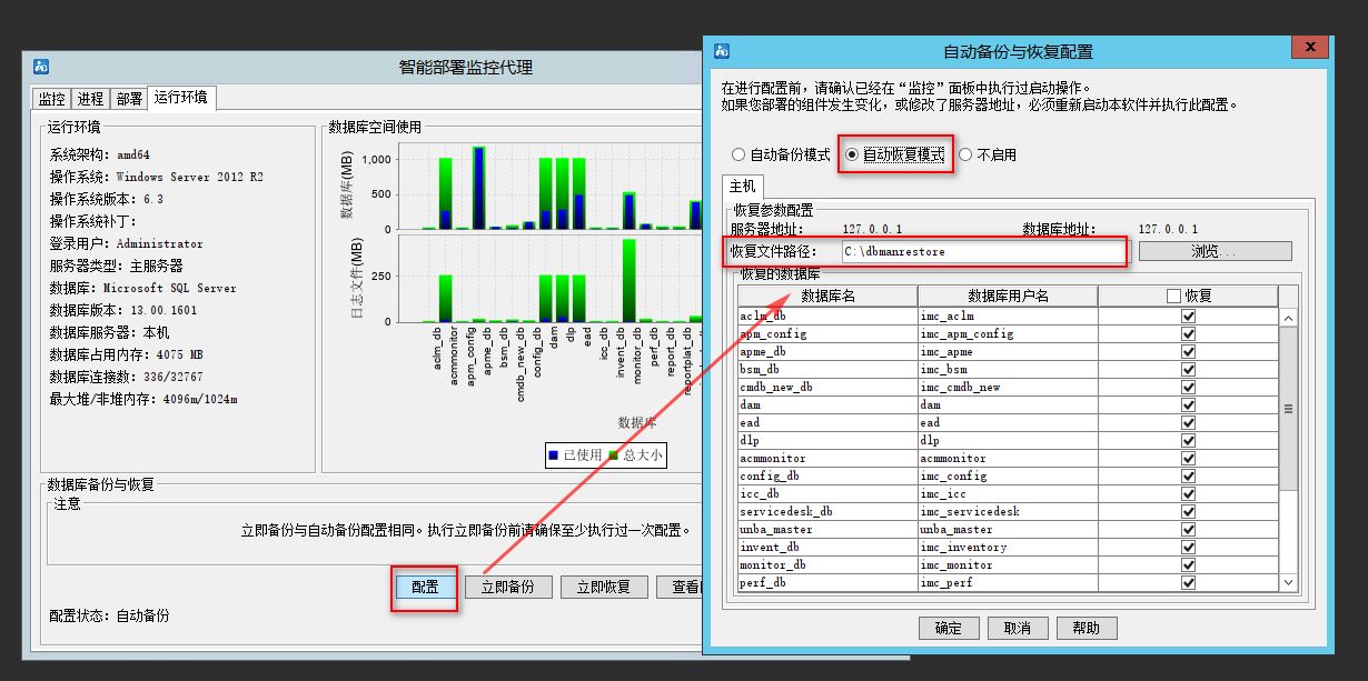

imc dbman主机同步给备机的备份文件是放在什么路径的?

如下位置查看下即可
您好,以下参考
iMC的dbman备份,备份路径是由iMC管理人员进行设置,设置的路径尽量不要带用中文路径。如果是主备环境,备份完iMC数据进行文件传输时,会由于中文路径问题导致传输失败情况,建议不要设置中文路径。其次不要备份到桌面,由于windows的砖面有权限设置,备份到windows桌面会导致某些文件由于权限问题导致缺失的情况。在主备环境,备机上进行恢复是会导致失败。dbman备份路径不要带有空格,带有空格的路径,例如:备份路径为“C:/Program Files/dbman backup/”此种情况下,软件对于dbman backup目录会识别不是很好,尤其是dbman backup目录没有创建时,会在创建时可能出现问题。
总之dbman备份路径注意:1.不要带有中文路径;2.不要备份在windows桌面;3.备份路径不要带空格。
