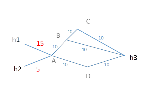

2.非对称网络使用效果不好
例如图2中,A与h3之间的通信,ECMP只是均匀的将流通过B,D两条路径分别转发,但实际上,在B处可以承担更多的流量。因为B后面还有两条路径可以到达h3。
图2. 非对称网络
3.基于流的负载均衡效果不好
ECMP对于流大小相差不多的情况效果更好,而对于流大小差异较大,例如大象流和老鼠流并存的情况下,效果不好。如图2,主机h1到A的流量为15,h2到A的流量为5。那么无论为h1的流量选择哪条路径都会发生拥塞。但若将h1的流拆分成两部分传输,可以避免拥塞的情况。
