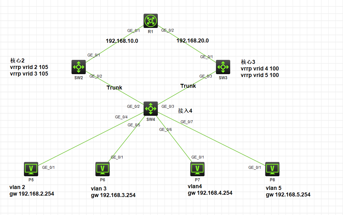

如图所示的组网图
配置了vrrp虚拟网关协议
核心2  vlan 2 3 为主
核心3 vlan 4  5 为主
想要连通外网该如何配置路由

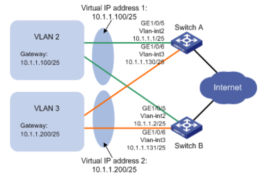

1.7.2  多个VLAN中的VRRP备份组配置举例
1. 组网需求
·     VLAN 2内主机的缺省网关为10.1.1.100/25;VLAN 3内主机的缺省网关为10.1.1.200/25;
·     Switch A和Switch B同时属于虚拟IP地址为10.1.1.100/25的备份组1和虚拟IP地址为10.1.1.200/25的备份组2;
·     在备份组1中Switch A的优先级高于Switch B,在备份组2中Switch B的优先级高于Switch A,从而保证VLAN 2和VLAN 3内的主机分别通过Switch A和Switch B通信,当Switch A或Switch B出现故障时,主机可以通过另一台设备继续通信,避免通信中断。
2. 组网图
图1-10 多个VLAN中的VRRP备份组配置组网图

4. 验证配置
可以通过display vrrp verbose命令查看配置后的结果。

以上显示信息表示在备份组1中Switch A为Master,Switch B为Backup,缺省网关为10.1.1.100/25的主机通过Switch A访问Internet;备份组2中Switch A为Backup,Switch B为Master,缺省网关为10.1.1.200/25的主机通过Switch B访问Internet。
