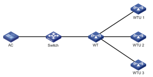

如图3-1所示,使用无线终结者方案构建一个无线网络。其中,WT和AC通过Switch相连,WTU 1、WTU 2、WTU 3分别连接到WT的WTU接口1、2、3上。AC作为DHCP服务器为WT和无线客户端分配IP地址。
要求:无线终结者运行在version 1模式下,采用集中式转发模式。
3.1.2  组网图
图3-1 无线终结者集中转发模式典型配置组网图
