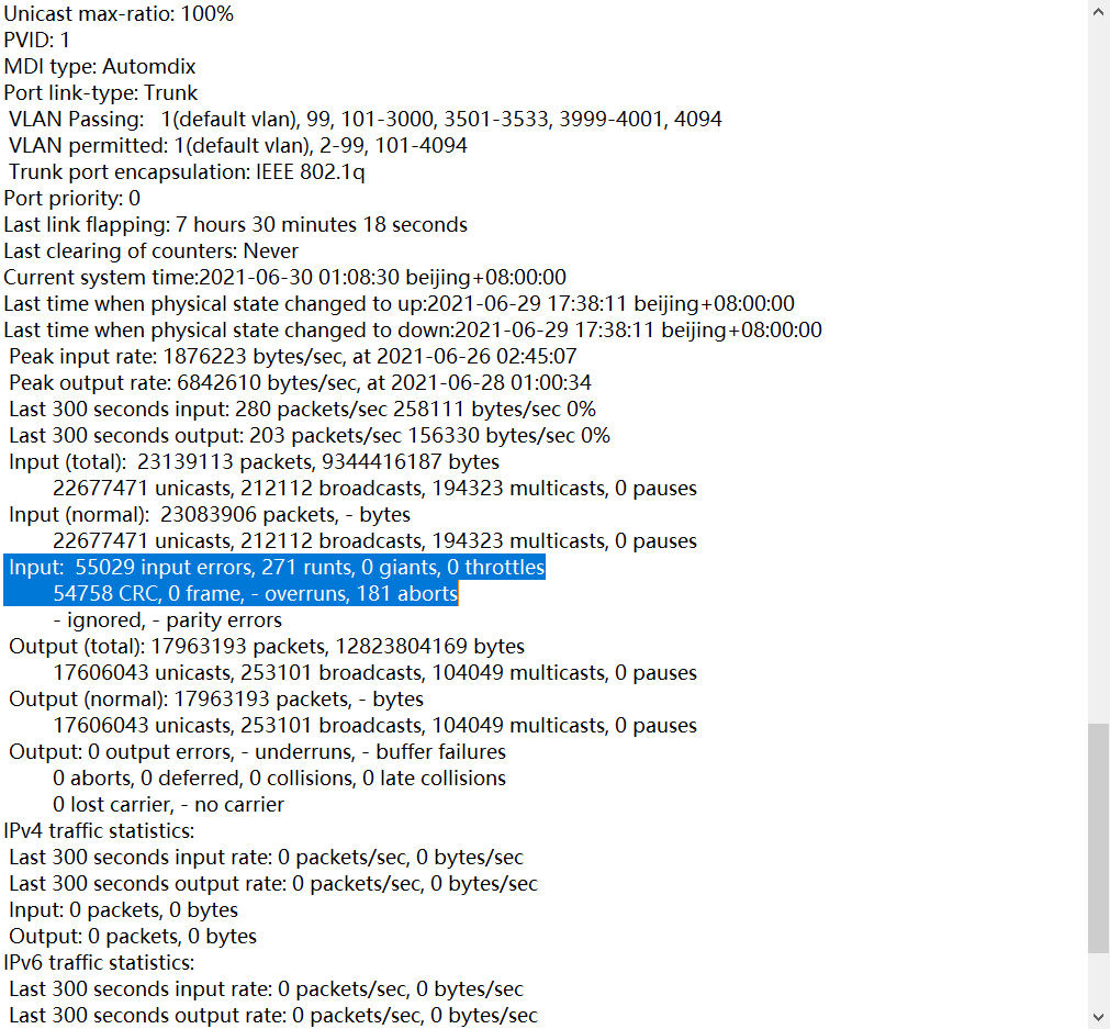

如图接口频繁up/down ,更换光纤线后没有出现up/down,但是还存在错误包

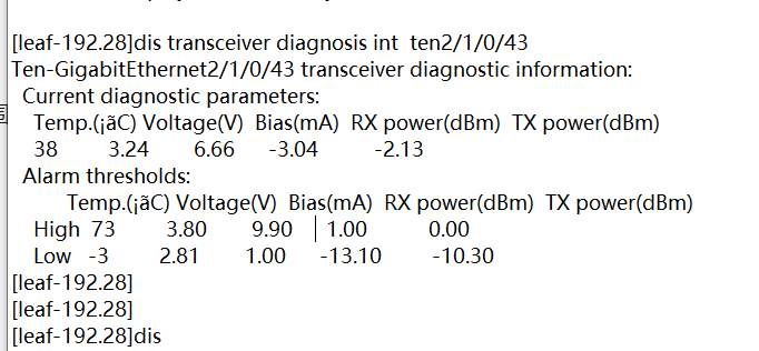

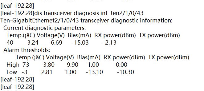

如图接口频繁up/down ,只更换光纤线没有换光模块,接收光功率也在正常范围,之后没有出现up/down,
没有换光纤线之前如下图;
更换光纤线后显示如下图:
换线后接口光的收发功率在正常范围,但是input error还是存在错误包,CRC 也存在,可能是哪里的问题?  需要怎么排查处理?

端口下的统计是历史叠加的,可以清空统计后观察看是否还有增加,以下是清空统计的参考命令:
reset counter interface gi 1/0/1
如果CRC错包还在增加,还是要检查物理链路的问题,比如更换物理链路、光模块、光口看下。
进一步检查端口的配置和设备的STP配置是否有问题。
reset后就没有看到增加的错误报文,就是换线就可以,

reset counters interface清空计数再观察下是否错包增长,如果有增长可以更换线路测试或者换一个接口测试
您好,以下参考
端口入方向报文计数错误字段解释
 input errors:各种输入错误的总数。
runts:表示接收到的超小帧个数。超小帧即接收到的报文小于 64 字节,且包括有效的 CRC 字段,报文格式正确。
 giants:是超过端口设置的 Maximum Frame Length 的报文个数。
 CRC:表示接收到的 CRC 校验错误报文个数。
frame:端口接收时出错的报文。
端口出方向报文计数错误字段解释
 output errors:各种输出错误的总数。
aborts:表示发送失败的报文总数。
 deferred:表示延迟报文的总数。报文延迟是指因延迟过长的周期而导致发送失败的报文,而这些报文由于发送媒质繁忙而等待了超过 2 倍的最大报文发送时间。
collisions:表示冲突帧总数,即在发送过程中发生冲突的报文。
 late collisions:表示延迟冲突帧,即发送过程中发生延迟冲突超过 512bit 时间的帧。
