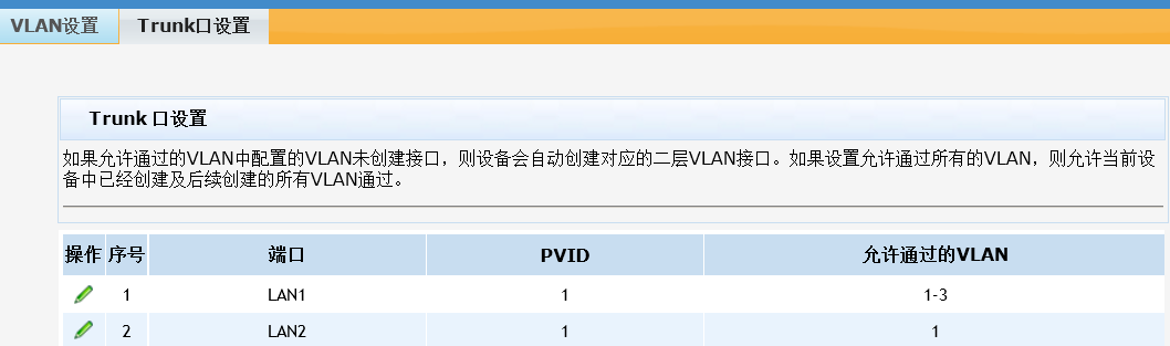

ER8300G2-X + S5560 30S EI ,路由器按说明文件设置好了vlan了,请问还需要设置静态路由表吗?还有请问下交换机要输入什么命令来允许vlan1,2,3通过lan口

交换机上进接口interface g1/0/1,port link-type trunk,port trunk permit vlan 1 2 3 ,将交换机接口改成trunk口,允许通过vlan 1 2 3.
