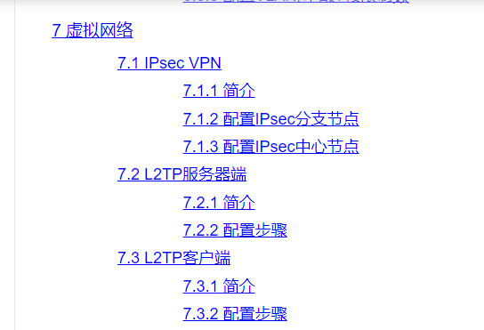

请问MER8300路由器虚拟专网如何使用,IPsec Vpn和L2TP服务端以及客户端如何设置

您好,参考链接
01-正文-新华三集团-H3C
参考官网手册即可、还有视频教程
http://www.h3c.com/cn/Service/Document_Software/Document_Center/Routers/Catalog/H3C_MER/MER_8300/?CHID=347186&v=612
