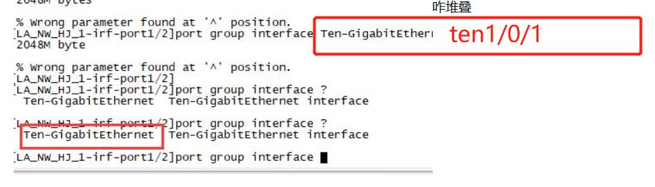

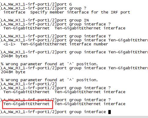

H3C S5560X-30F-EI 进行irf 堆叠,提示只能用万兆口堆叠,我这边想用网线或千兆多模模块咋操作
咋堆叠
H3C Comware Software, Version 7.1.070, Release 1119P20 Copyright (c) 2004-2020 New H3C Technologies Co., Ltd. All rights reserved. H3C S5560X-30F-EI uptime is 0 weeks, 0 days, 0 hours, 10 minutes Last reboot reason : Cold reboot

部分产品不支持千兆接口堆叠,无解
你命令行显示的2048什么东西?
Xcheng 九段
粉丝:141人 关注:3人
不支持千兆口作为irf物理端口,要么更换线缆要么调整组网。
粉丝:19人 关注:5人
堆叠必须使用万兆及以上端口,前兆是不支持的。
