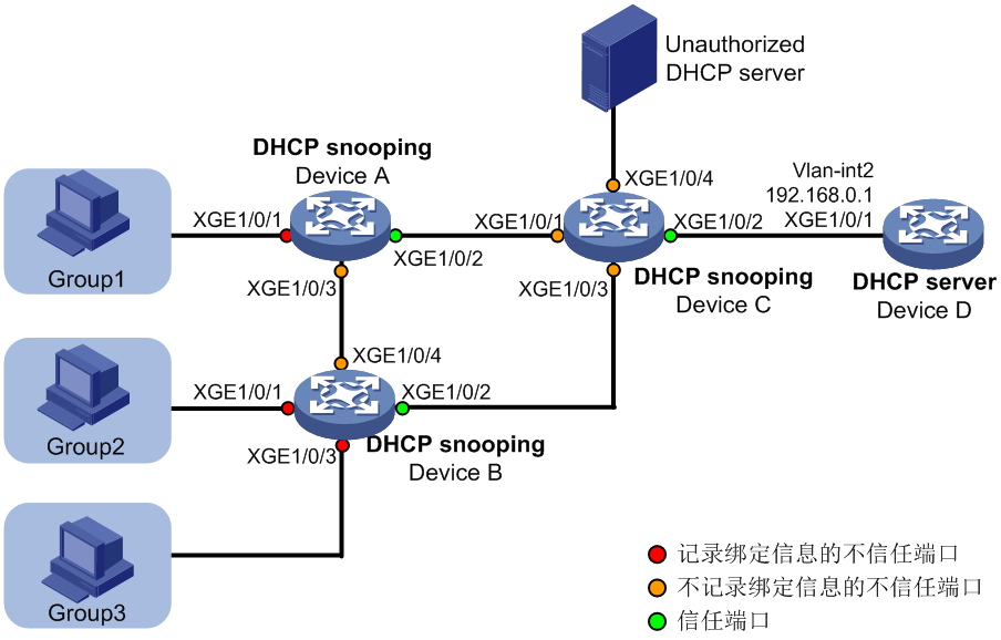

组网中没有设置DHCP获取ip地址的方式,但用户私接了一个路由器,导致其他终端获取的是它发送的ip地址。网络中没有合法的DHCP服务器,但有非法的DHCP服务器,能用DHCP Snooping的方式解决吗,求教大佬们

那你只需要全局开启dhcp snooping就行了,参考:http://www.h3c.com/cn/d_201907/1212852_30005_0.htm

您好,可以的
具体配置,全局下输入命令:dhcp-snooping
上联接口下:
int g1/0/25
dhcp-snooping trust
可以

以下是DHCP snooping的配置举例,请参考:
5.13.1  DHCP Snooping配置举例
1. 组网需求
Switch B通过以太网端口GigabitEthernet1/0/1连接到合法DHCP服务器,通过以太网端口GigabitEthernet1/0/3连接到非法DHCP服务器,通过GigabitEthernet1/0/2连接到DHCP客户端。要求:
·     与合法DHCP服务器相连的端口可以转发DHCP服务器的响应报文,而其他端口不转发DHCP服务器的响应报文。
·     记录DHCP-REQUEST报文和信任端口收到的DHCP-ACK报文中DHCP客户端IP地址及MAC地址的绑定信息。
2. 组网图
图5-3 DHCP Snooping组网示意图
3. 配置步骤
# 启用DHCP Snooping功能。
<SwitchB> system-view
[SwitchB] dhcp snooping enable
# 设置GigabitEthernet1/0/1端口为信任端口。
[SwitchB] interface GigabitEthernet 1/0/1
[SwitchB-GigabitEthernet1/0/1] dhcp snooping trust
[SwitchB-GigabitEthernet1/0/1] quit
# 在GigabitEthernet1/0/2上启用DHCP Snooping表项功能。
 [SwitchB] interface GigabitEthernet 1/0/2
[SwitchB-GigabitEthernet1/0/2] dhcp snooping binding record
[SwitchB-GigabitEthernet1/0/2] quit
4. 验证配置
配置完成后,DHCP客户端只能从合法DHCP服务器获取IP地址和其它配置信息,非法DHCP服务器无法为DHCP客户端分配IP地址和其他配置信息。且使用display dhcp snooping binding可查询到获取到的DHCP Snooping表项。
