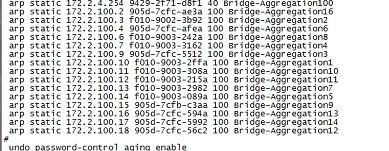

交换机的ARP配置如下,为什么删除不了
粉丝:42人 关注:3人

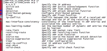

undo arp  172.2.4.254 就行了
1.1.6  arp static
arp static命令用来配置静态ARP表项。
undo arp命令用来删除ARP表项。
【命令】
arp static ip-address mac-address [ vlan-id interface-type interface-number ]
undo arp ip-address
