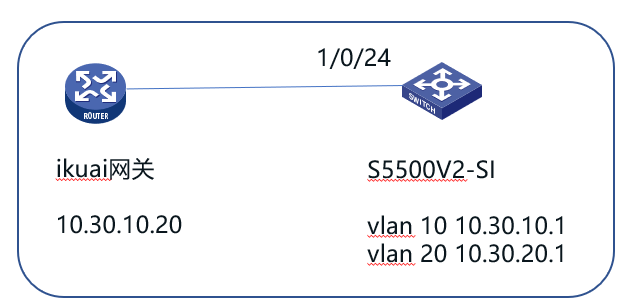

新手求问下,我是ikuai网关下接S5500V2-SI三层交换机,我试着在交换机里ping网关的地址,发现无法ping通
ikuai网关地址10.30.10.20,三层交换机划分了两个vlan 分别是vlan10 地址10.30.10.1,vlan20 地址10.30.20.1
交换机和网关相连在1/0/24,配置端口link-mode 是路由模式
是不是双方都缺少路由,该怎么建立

交换机上起一个vlan接口,配置一个vlan if地址,和ikuai的lan一个网段,互联接口划入到这个vlan

我现在ikuai就配置了一个wan口和一个lan口 这个lan口直接接在交换机24口 我笔记本用console进交换机里 ping不同ikuai的lan口地址 不太懂这是什么原因导致的

因为你已经创建了vlan 10 并且设置了ip 10.30.10.1,所以 1/0/24 就不能再使用路由
模式设置 ip 10.30.10.1 了,所以需要把 24口改回桥接模式,加入 vlan 10,配置如下:
sys
int g1/0/24
port link-mode bridge
port access vlan 10
ip rou 0.0.0.0 0 10.30.10.20
sa f
同时,ikuai 添加vlan 20 的回程路由
ip rou 10.30.20.0 24 10.30.10.1

直连口之间走直连路由,把交换机和路由器相连接的口1/0/24改成桥模式,加入vlan10,启用三层接口地址vlan10 地址10.30.10.1,掩码要和路由与交换机相连口的掩码相同,然后在交换机上再ping,加上源地址ping
ping -a 10.30.10.1 10.30.10.20
现在可以ping通了,我在三层里开启dhcp服务,电脑也是获取到正确的ip,也能ping通路由,可是没网络是什么原因导致的
