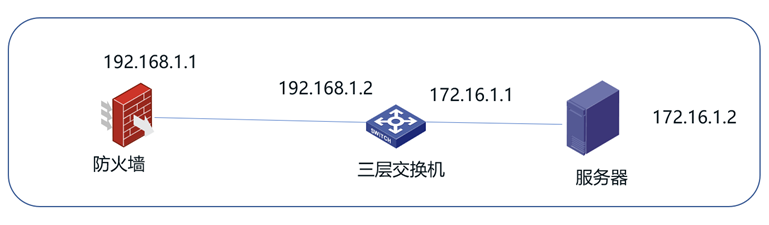

三层交换机,本机能与上联防火墙ping通,下联服务器ping不通上联的防火墙
2021-06-30提问
  • 1收藏,5165浏览
三层交换机,本机能与上联防火墙ping通,下联服务器ping不通上联的防火墙。防火墙没有限制策略

1、防火墙与服务器用的是不同的网段吧,有没有路由器,出口只是防火墙吗,如果是的话,
就在防火墙指1条明细路由到三层,例如:
       ip rou 172.16.1.0 24 192.168.1.2
2、在三层交换机指1条默认到防火墙
   ip rou 0.0.0.0 0 192.168.1.1
3、检查服务器的网关要填 对应网段的网关 172.16.1.1
看下路由,网关吧,简单组网应该是路由问题

服务器上得到网不?最好还是把交换机和防火墙的配置贴出来看看。

在防火墙上配一下明细路由,就是三层下联网段在防火墙上列出来
无法PING通到防火墙,以下是排查要点,请参考:
1、检查交换机和防火墙的路由配置是否有问题。
2、防火墙上涉及到的物理端口需加入安全域并放通安全策略或域间策略,尤其是LOCAL域,分别作为源和目的进行放通。
3、检查终端是否已正确填写IP地址、子网掩码、默认网关。
您好,检查路由是否可达
