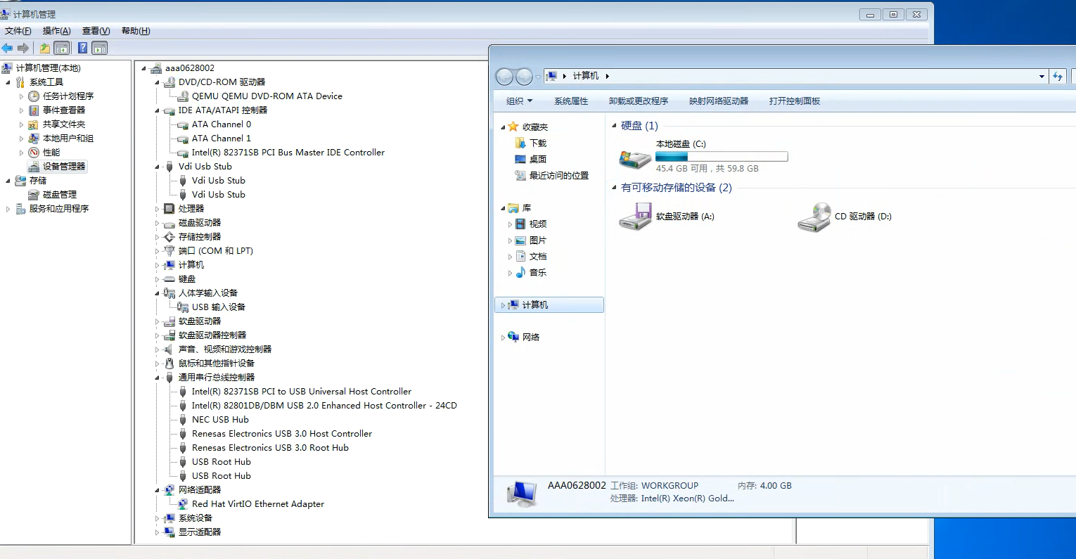

继上一个workspace问题
PC可以正常识别USB设备
虚机识别有问题
单击云桌面toolbar上 图标,弹出 高级设置 对话框 ,默认打开本地资
看看USB资源有没有,插入确定试试吧

如果要修改默认开启重定向,需要修改客户端的全局配置文件,修改方法如下。
进到客户端安装目录,如C:\Program Files (x86)\H3C\H3Cloud Desktop Client
在该目录下找到配置晚间GlobalSettings.xml,编辑该配置文件
搜索关键字autoRedirect可以找到如下字样
                 0             修改将默认值0改成1,保存即可。
备注:该方法是通过修改配置文件的方法将重定向参数改了,适用于一些特殊场景,实际使用还是尽量通过管理平台修改授权参数的方式。
您好,换个终端试试 U盘接到后可以到虚机桌面按F12切到学生机本地windows系统看下有没有读到
