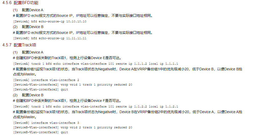

我到底怎么理解?
这个BFD是不是监测的上联链路?上联挂了之后,VRRP准备切换?(和端口跟踪一个意思?)
工程师的意思是,这个不是用来监测上联链路的,只是用来探测VRRP。
到底怎么理解呢
也探测目标IP,探测不到时才触发track,如果track也联动到VRRP,则VRRP会根据配置降低VRRP的优先级来确保VRRP的主备切换。
对
zhxiaoq 发表时间:2021-07-01 更多>>
探测的是上联链路吗
