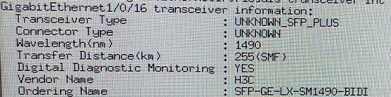

单模单芯模块(H3C SFP-GE-LX-SM1490-BIDI单模模块(TX1490/RX1310,10km,LC)),使用在 H3C S5560-30F-EI 交换机上,交换机重启后,出现transceiver type:unknow_sfp_plus;connecter type:unknow。收发光也变成了-40.模块插拔的时候,会出现模块信息校验错误的提示。
从反馈的日志来看还没有读取出光模块的信息。
将光模块安装到其他端口或其他同型号交换机看下是否能识别出来。
其次看下交换机的软件版本是否最新,可考虑升级到最新。
您好,还未识别出来,请耐心等待一下
其次,可升级下软件版本

能看到光模块的序列号吗
1212 八段
粉丝:8人 关注:6人
那根单模光纤自环看看呗
