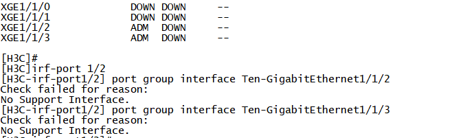

F1030做IRF提示接口不支持
2021-07-01提问
  • 1收藏,2826浏览
将端口加入IRF组时提示接口不支持,但是这个型号又是支持IRF的,也增加了万兆光口的插槽

需要用面板口的接口做堆叠,不支持接口板的接口做堆叠口
可以的 堆叠口千兆就够了

面板接口只有千兆光口,千兆光口可以做堆叠吗
zhiliao_Zgg 发表时间:2021-07-01
可以的 堆叠口千兆就够了
我什么都不知道 发表时间:2021-07-01
检查下这两个端口下是否有其他配置,如果有,恢复端口默认配置看下。
其次使用其他端口,比如千兆光口和电口看下是否能加入,如果能,可考虑使用其他端口进行堆叠。

到irf配置章节看下有无限制。
http://www.h3c.com/cn/d_202106/1417778_30005_0.htm#_Toc74911830
如:
1.3.4  确定IRF物理端口
通常情况下,要求是设备上的高速率端口。
设备出厂时没有将IRF端口与IRF物理端口绑定,需要用户通过命令行手工配置后才能用于IRF,
不能将配置了Bypass功能的接口作为IRF物理端口。
对于防火墙SecBlade III(LSU3FWCEA0、LSUM1FWCEAB0、LSX1FWCEA1)配置IRF时,IRF物理端口只能选用面板上光接口。
H3C SecBlade IV NGFW防火墙插卡支持使用前面板接口作为IRF物理端口。对于前面板支持10GE和GE多个接口的插卡,仅支持使用10GE接口作为IRF物理接口。
对于防火墙F5030、F5030-6GW、F5060、F5080、F5000-AI-20、F5000-AI-40、F5000-V30、F5000-M、F5000-A配置IRF时,IRF物理端口只能选用设备固定接口、一槽位或二槽位上的接口,且对于固定接口仅光口模式支持加入IRF端口。
设备面板上的Bypass接口不能作为IRF物理端口。
您好,使用千兆口堆叠
