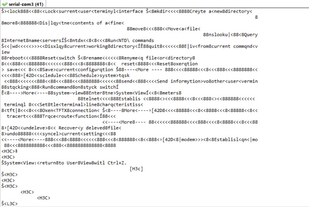

h3c S5100  crt连接乱码如何处理?设备如何恢复出厂设置?
CRT显示乱码,以下是排查要点,请参考:
1、CRT波特率设置为9600,并确认设备的波特率是否调整过,其次各项流控的选项都去掉。
2、更换其他console线并重新安装USB转串口驱动。
3、更换其他版本的CRT、超级终端、putty看下。

换console 线试试
1. 换成mini usb串口线试试 换调试软件
2. 把SecureCRT的RTS/CTS设置去掉勾选试试。
3. 升级到最新版本
1.1  S5130S_EI-CMW710-R6113版本解决问题列表
1. 201612200438
·           问题现象:使用个别USB转串口线时,设备不停输出乱码并重启
·           产生条件:设备使用个别USB转串口线
粉丝:1人 关注:1人
建议换个console线试一下
您好,检查波特率是否是9600,其次流控全关掉
