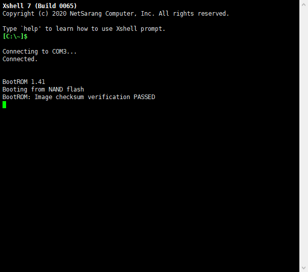

老哥们 交换机接口灯不亮 而且命令行界面也进不去 帮忙看一下是不是系统坏了 该怎么解决 下面放图

但是看到无法进入到配置界面,应该硬件故障了,可收集产品型号、序列号反馈400-810-0504协助处理。

就是这样
粉丝:8人 关注:2人
联系售后确认处理
粉丝:99人 关注:0人
您好,看现象应该是版本丢失
