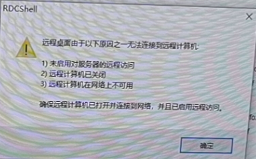

配置应用发布服务器之后,资产访问出现下图的情况
2021-07-01提问
  • 1收藏,2618浏览
资产访问出现这个
H3C SecCenter X6020 安管一体机
粉丝:9人 关注:0人
客户端到运维审计系统的网络异常
• 检查本地PC的网络配置是否正常。
• 通过ping命令检查本地PC到运维审计系统的连通性。
• 通过traceroute、tracert等命令,进行路由路径检测。
客户端到运维审计系统的端口不通
• 通过telnet命令,进行端口测试。
• 查看本地PC到运维审计系统之间,是否有防火墙拦截。
• 通过tcpdump命令进行抓包,查看故障原因。管理员可以在系统设置 > 系统 > 问题诊断进行运维审计系
统的tcpdump抓包。
• 查看是否修改了运维审计系统相关服务的端口。管理员可以在系统设置 > 系统 > 基本设置 > 端口配置中查看
无法链接到目标主机,以下是排查要点,请参考:
1、检查目标主机的路由是否可达。
2、检查目标主机的远程协助功能是否已开启。
3、检查目标主机的系统防火墙出入站规则是否已放通。
4、检查一体机上的RDP功能是否已开启。
您好,检查是否开启rdp服务
