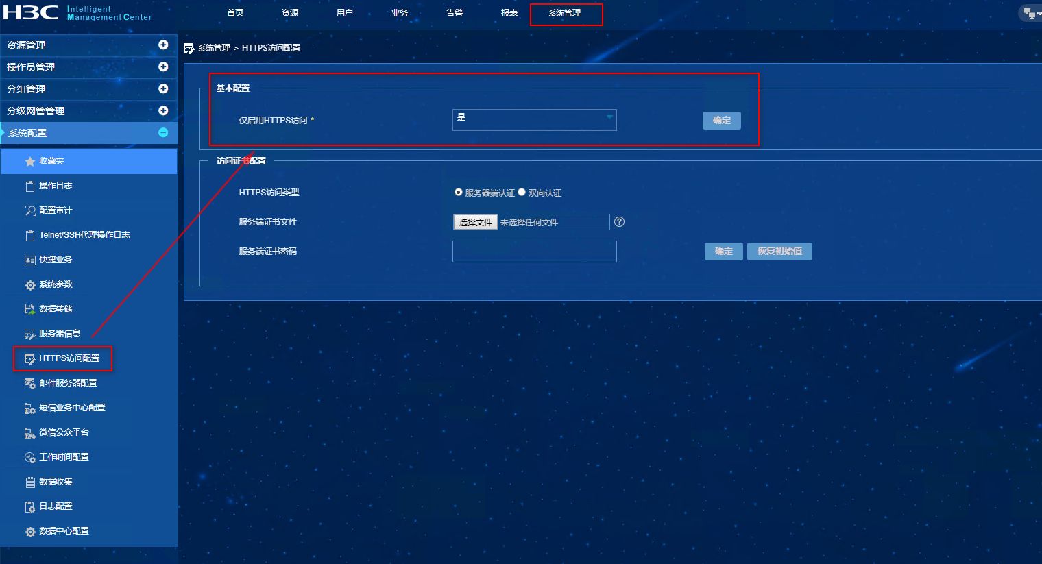

怎么关闭imc的http服务,使只能通过https访问imc

如下图配置勾选为“是”即可

参考:https://zhiliao.h3c.com/Theme/details/6894
在系统配置-HTTPS访问配置中可以配置
在“系统参数”-“HTTPS访问配置”-“基本设置”的“仅启用HTTPS访问”中选择是,并点击确定
您好,在系统配置-HTTPS访问配置中可以配置
