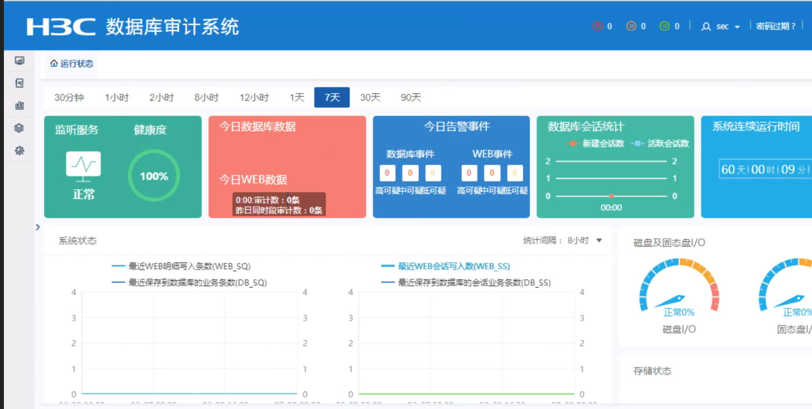

数据库数据一条都没有,有什么原因,通过数据库流量镜像过来的流量。sec账户里没有显示数据

1.web界面可以抓包确认流量是否真的到数据库
2.抓包是否携带vlan
3.检查配置是否正确

业务系统里有没有添加数据库的信息
抓包看下镜像的流量有没有到数据库的
数据库审计不需要到数据库通,交换机的镜像组里监控口的数据里有就行,数据审计的监控口配置了吗

我在web上ping了一下数据库地址发现ping不通,我在数据库审计上加了一条路由,能ping通数据库了,不知道是不是这个原因

需要安装代理探针agent
检查是否已添加数据库的信息。
检查设备是否已配置了镜像,且镜像的状态是否为激活。
另外抓包看下是否有镜像的流量过来。
您好,以下参考
1、镜像是否配置匹配准确
2、数据库选择是否正确
3、路由是否互通
可以网口抓包看下是否有数据过来
