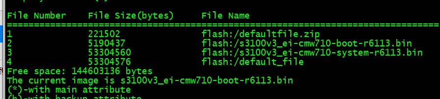

不小心格式化flash,然后我找了同一型号交换机将flash中的3个文件拷贝到被格式化的交换机里面还是无法启动交换机

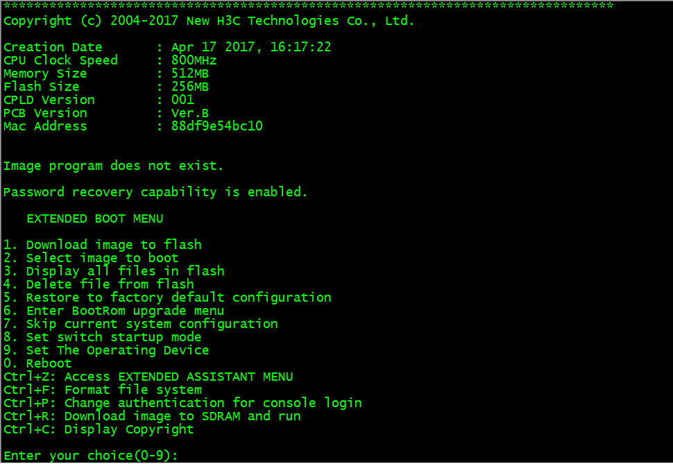

这是被格式化的交换机flash中我在同型号交换机flash中拷贝进去的。开机画面如下

系统底层文件已经缺失开机一直在EXTENDED BOOT MENU 界面

下载对应版本,重新上传 https://www.h3c.com/cn/Service/Document_Software/Software_Download/Switches/
Enter your choice(0-9): 2 1. Set image file 2. Set bin file 3. Set configuration file 0. Return to boot menu Enter your choice(0-3): 2 File Number File Size(bytes) File Name ================================================================================ 1(*) 6153216 flash:/s3100v3_ei-cmw710-boot-r6328.bin 2(*) 50287616 flash:/s3100v3_ei-cmw710-system-r6328.bin Free space: 200321024 bytes (*)-with main attribute (b)-with backup attribute (*b)-with both main and backup attribute Note:Select .bin files. One but only one boot image and system image must be included. Enter file No.(Allows multiple selection):

在导入的过程中是否有相应的错误信息反馈,比如存储空间不足。
导入完成以后选择2,然后选择镜像启动看看。

登录官网重新根据型号查询并重新下载个软件版本文件且导入进去看下吧
得闲饮茶013 发表时间:2021-07-02 更多>>
导入过程无错误,导入完成后选择2显示无镜像文件
zhiliao_d0POG2 发表时间:2021-07-02
您好,重新刷一个版本

系统版本已经拷进去的话设置文件属性就可以了
设置文件主备用属性
(1)       在BootRom主菜单中键入<2>,进入文件属性设置子菜单:

1. Set image file
2. Set bin file
(2)       可以在文件属性设置子菜单中选择<1>或<2>设置启动软件包的主备用属性,或者选择<3>设置配置文件主备用属性。
1. Set image file
2. Set bin file
(3)       键入<2>,选择设置启动软件包的主备用属性:
1(*)           53555200                flash:/system.bin
2(*)           9959424                 flash:/boot.bin
3              13105152                flash:/boot-update.bin
4              91273216                flash:/system-update.bin
Free space: 417177920 bytes
(4)       选择需要修改主备用属性的文件(此处以3号启动软件包boot-update.bin和4号启动软件包system-update.bin 为例),输入文件编号:
Enter file No.(Allows multiple selection):3
Enter another file No.(0-Finish choice):4
(5)       键入<0>,结束启动软件包的选择:
Enter another file No.(0-Finish choice):0
You have selected:
(6)       系统提示用户设置该启动软件包的属性,即主用(M)或备用(B)。键入<M>并回车,将该文件设置为主用启动软件包:
Please input the file attribute (Main/Backup) M
This operation may take several minutes. Please wait....
Next time, boot-update.bin will become default boot file!
Next time, system-update.bin will become default boot file!
Set the file attribute success!
