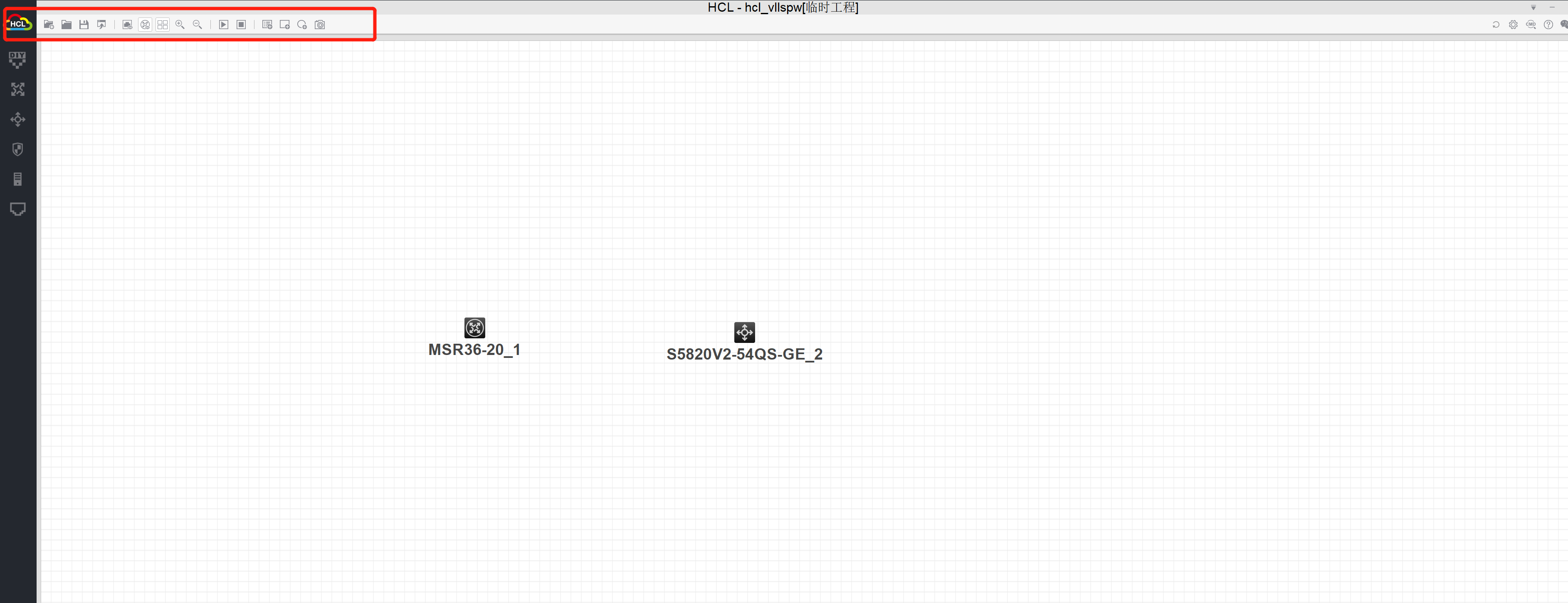

我的电脑是thinkpad x1,屏幕分辨率是3840*2160
下载HCL2.1.2打开后图标显示不全,如下
菜单栏显示非常小,很别扭,请问有没有大佬遇到过,怎么解决的?
还没调整过,都是用1024分辨率和最小窗口打开使用了。
1024倒是能好,但是我的电脑屏幕就不是全屏了唉

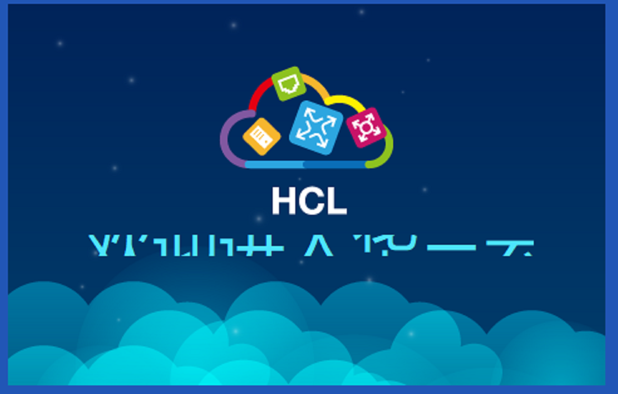

头痛,我电脑是2880×1800分辨率...也是不适配

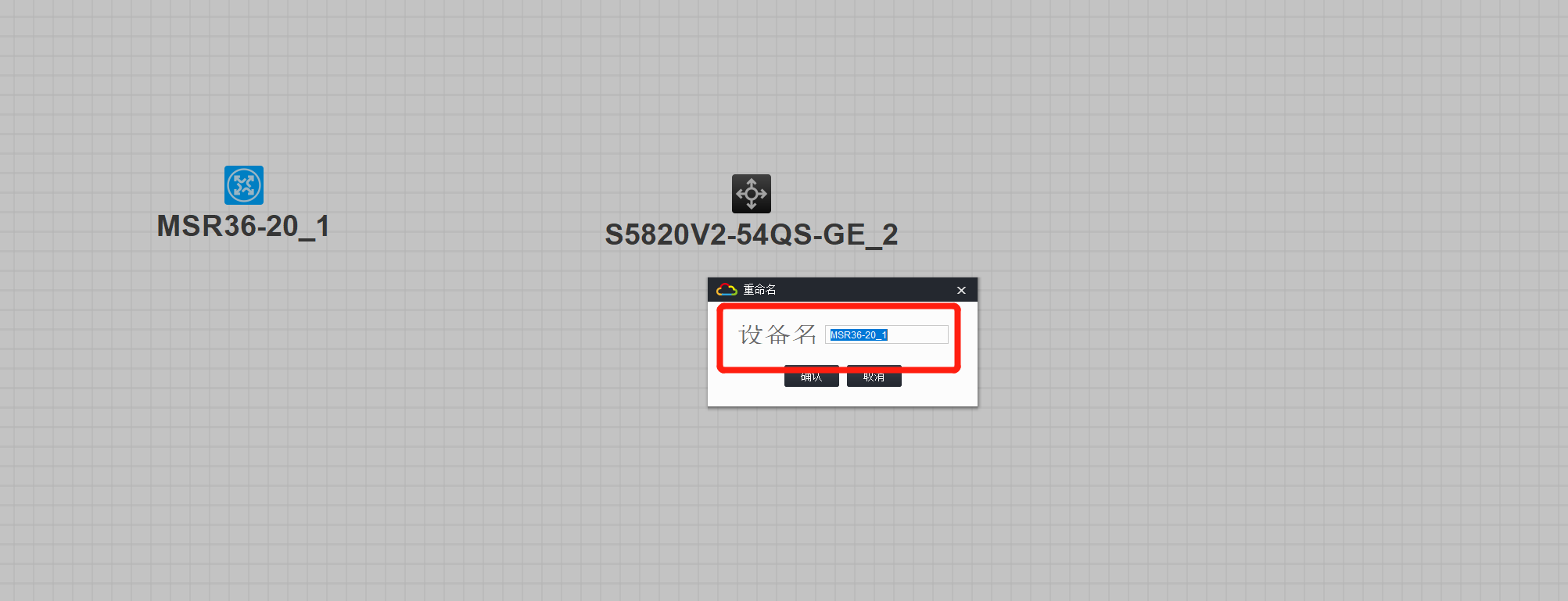

1.HCL的桌面快捷方式右键,打开文件所在位置。找到启动的程序
2.右键启动程序,找属性-兼容性-更改高DPI设置。
3.勾选替代高DIP缩放行为,缩放行为改成:系统(增强)
4.这个问题同困扰了我半天的时间,现在解决了,分享方法希望能帮到你。:)
本人在用thinkbook14+2024,如果现在改了缩放行为:系统(增加)有bug,将缩放行为改成:系统,就可以了
