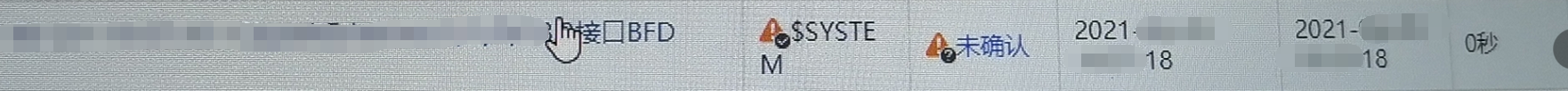

IMC告警被系统自动确认,持续时间为0
2021-07-02提问
  • 1收藏,2230浏览
这个告警是接口down的告警,看了trap没有收到恢复的trap
但是被系统自动恢复了
这条trap是自定义的trap,其他系统自带的trap产生的告警都正常
