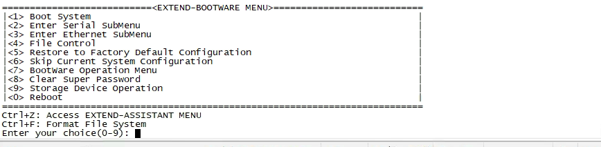

请问该怎么选,,就是TFTP方式导出来

设备是启动不起来了吗?
zhiiiiao_N7L84 发表时间:2021-07-02 更多>>
选了3 然后还是没看明白。。。
菜菜_木木夕 发表时间:2021-07-02
配置文件在4中 看看有没有cfg文件
设备是启动不起来了吗?
配置文件想导出来
选择4,看下有哪些文件,然后在看有哪些选项。
电脑这边安装3CDAEMON软件,并开启TFTP功能和设置路径。
感谢 不过可惜了 接入进不去 也不知道地址是多少 这办法也没用
菜菜_木木夕 发表时间:2021-07-02 更多>>
