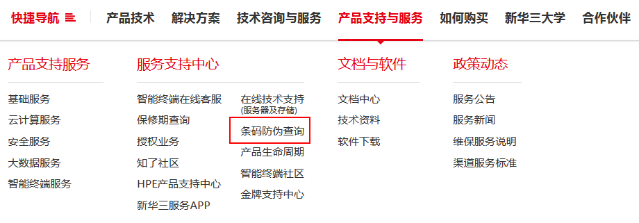

您好,可通过序列号查询,官网
如果真要确定是否原厂
要综合判断
1、查序列号
2、模块插入交换机看下是否能正确识别,是否有报错
1+2结合起来才能确定是否是原厂
