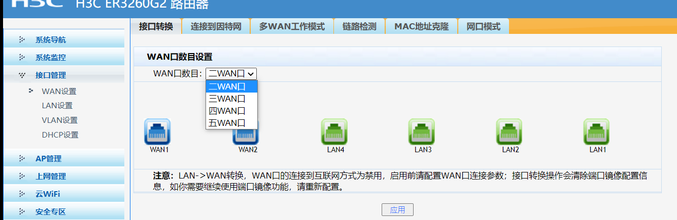

3条网线连接到路由器,其中一条是光纤,另外两条是ADSL宽带,是否支持设置优先使用光纤接的wan口,光纤流量饱和后,再导入另外两条ADSL宽带负载均衡
您好,当前路由器不支持,如果多条宽带,建议使用策略路由
ER路由器策略路由配置 - 知了社区 (h3c.com)
可以配置多WAN工作模式和策略路由实现特定网段走特定出口,以下是配置说明:
页面向导:接口管理→WAN设置→多WAN工作模式
