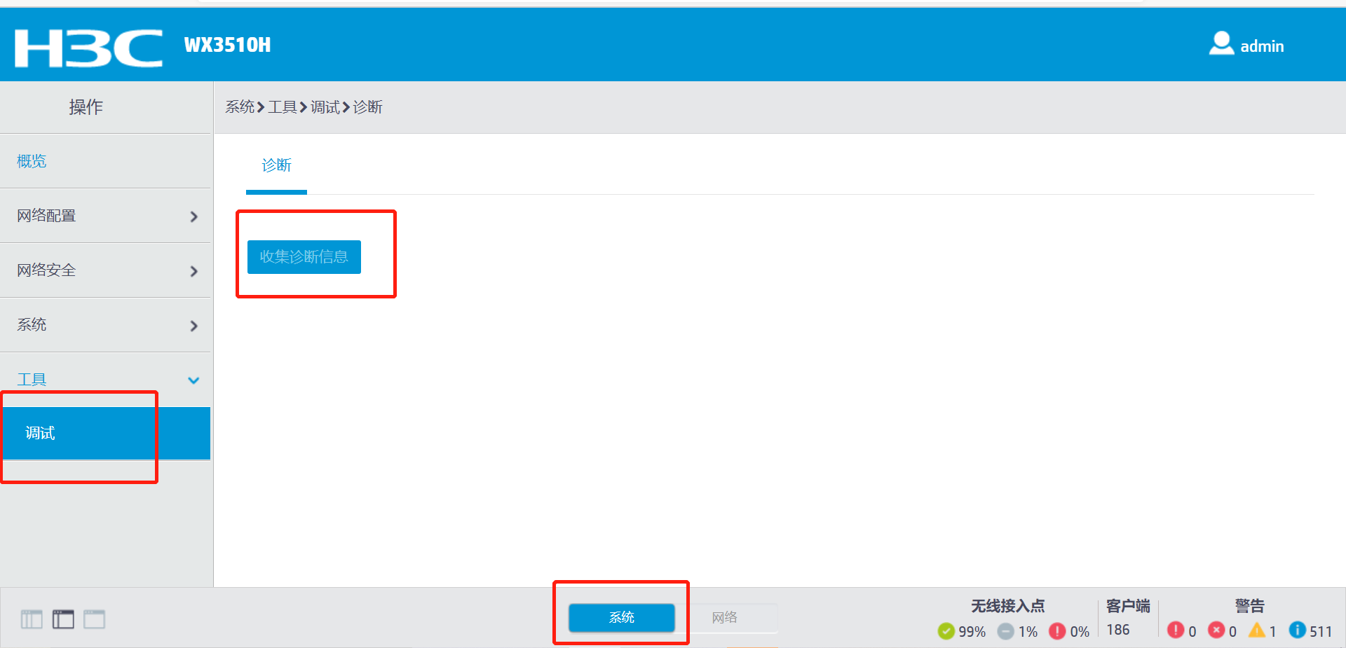

您好,web只能收集诊断信息,以3510H为例,参考
