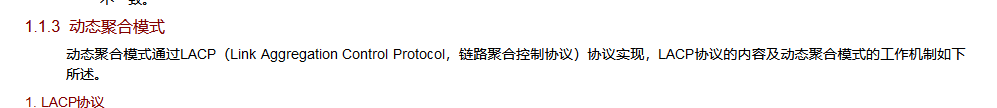

二层静态lacp链路聚会如何配置,我只看到静态和动态两种模式
S6860系列交换机
粉丝:1人 关注:2人
