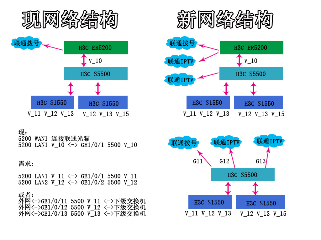

路由器H3C ER5200,三层H3C S5500
原来是单一外网,所有内网通过5200的LAN1(VLAN10)与S5500的GE1(VLAN10)通过路由器的静态路由设置来上网。现在外线加了两条,外部IP地址属相同网段(如联通的光猫),分配的IP地址是192.168.18.X,(如一个是192.168.18.4,一个是192.168.18.9,或者两个IP是相同的)。
求ER5200的配置和S5500的配置。
或者不用路由器,直接用S5500去划分。
根据新的组网结构,以下是部署要点,请参考:
1、S5500与ER5200的互联配置、路由都保持不变动。
2、ER5200上正常配置WAN口接入到运营商,由于是多个外网链路,需配置多WAN工作模式。
3、注意配置路由的指向到外网。
4、如有需求实现特定网段走特定出口,可配置策略路由来实现。
不可以的,因为交换机不支持NAT功能。
得闲饮茶013 发表时间:2021-07-03 更多>>
S5500可以直接设置和外网联系吗,想把5200舍去不用,外网主要靠端口来区分,IP地址还是由交换机提供
UAL8679 发表时间:2021-07-03
不可以的,因为交换机不支持NAT功能。
就是简单增加两条外网宽带?
那直接做多WAN配置就行了
回复UAL8679:
所以,重新买个设备吧
叫我靓仔 发表时间:2021-07-03 更多>>
一共是三条宽带,5200只有两个WAN口,所以
回复UAL8679:
所以,重新买个设备吧
您好,参考轻轻松松配路由
粉丝:21人 关注:11人
交换机没nat功能,你直接拨号接上面不行的,路由器口不够没办法了
