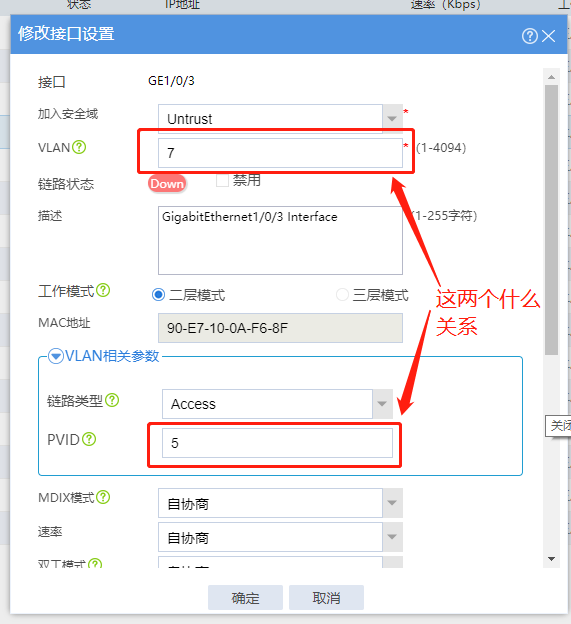

我的设备是 SecPath-F100-C-G2,对于里面vlan这一块,有一个疑问:
修改物理接口属性的时候,vlan还是必填项,想知道这个图中两个框框的vlan和pvid是什么关系?第一个框框Vlan填的值表示什么含义?
vlan这个框框,我好像可以填1,或者随便一个数字都可以,不知道这个具体是干嘛的?

我不明白的是 就这个图里面,第一个框框,VLAN 里面填的东西是用来干嘛的?
我理解的是,既然这个端口模式是access模式,且PVID是5,那么就意味着:
对于从外面进入这个端口的包(接收),
     untaged包,会打上tag=5,
    tagged包,会丢弃
 从这个端口出去的报文(发送):
      tag=5的包,去掉tag
      tag不等于5的包,直接丢弃吧
      untaged包,不存在
 意思这个端口只会进出vlan=5的报文,那第一个框框里面填的东西不知道是用来干嘛的?
粉丝:16人 关注:0人
关系如下:
看下命令行的端口配置和安全域的配置,是否端口加入安全域的时候vlan 5 和 vlan 7都加进去了。
