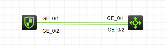

防火墙与交换机直连,交换机接口为二层口聚合口,防火墙为三层聚合口。

现象:实墙与交换机可以正常互通,实墙与虚墙可以互通,但是虚墙和交换机无法互通。请问虚墙是还需要做其他配置吗?
