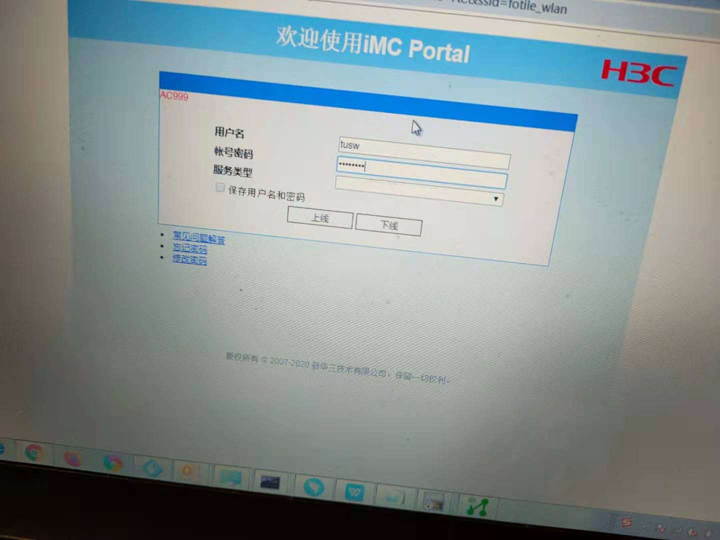

AC做主备配合IMC做Portal认证,手工down掉主AC后,portal认证失败,在主AC上能够成功的认证上线。网页认证时提示AC999

对比过了,现在在IMC上配置了认证重发次数,在配置了探测server-detect interval 20 log trap命令切换到了备AC上后可以认证,但切回来主AC又不行了

一开始是只有主的AC可以认证,后来配置了一下,就变成只有备AC可以认证了
