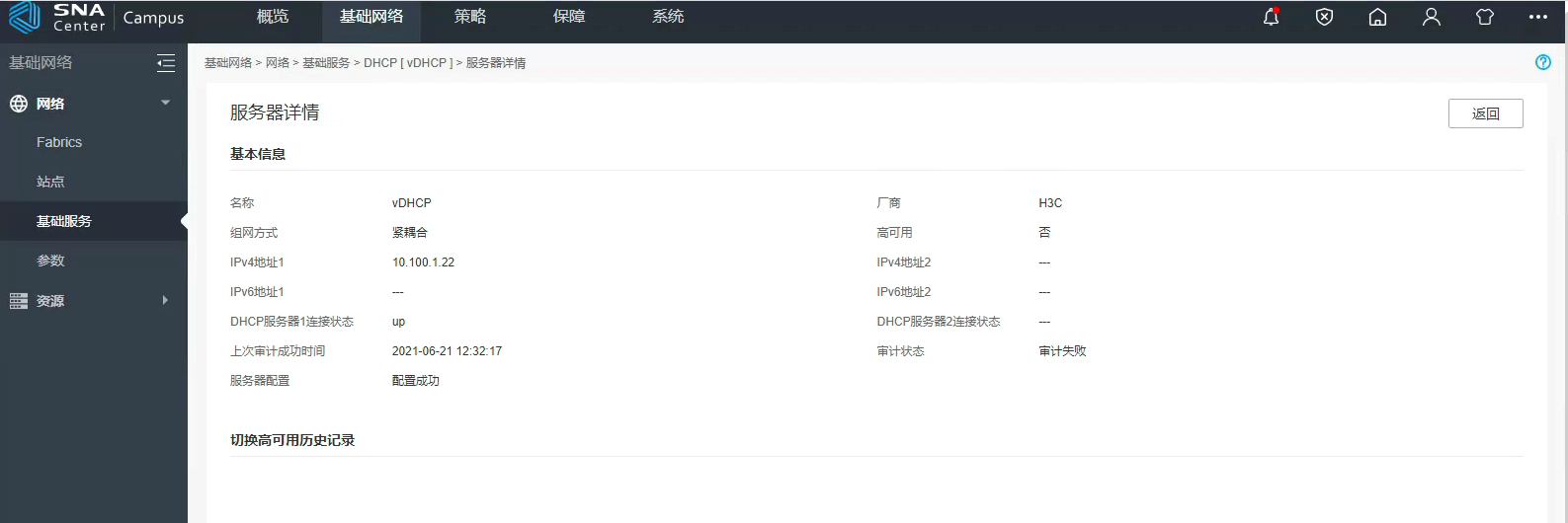

ADcampus5.0 vdhcp 审计失败
2021-07-04提问
  • 1收藏,2769浏览
因为理线,将sdn控制器的上行接口对端交换机接口接错,导致sdn控制器地址,及vdhcp地址不通,后经排查后,显相关地址均已恢复,但是vdhcp服务器审计状态一直是审计失败状态
目前已经解决,研发协助处理结果是现在的campus版本与vdhcp版本不匹配,将vdhcp版本升级的1110后,故障修复。
