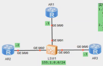

如拓扑所示

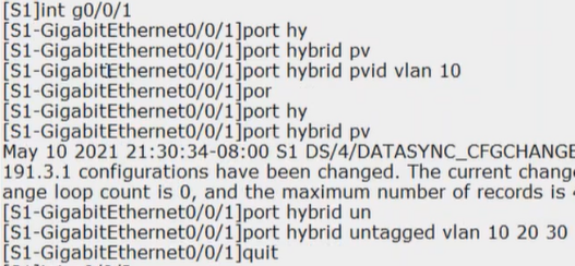

大佬们,交换机配置如下,在不修改交换机配置下 ,实现R2可以ping通R3,该怎么操作呢
您好,网关再交换机上,默认就可以通的

默认路由指向AR1

如果路由器属于单个VLAN下的,可以使用access试下。
如果路由器属于多个VLAN下的,可以参考交换机的配置进行部署。
其次做好路由器的路由指向。
