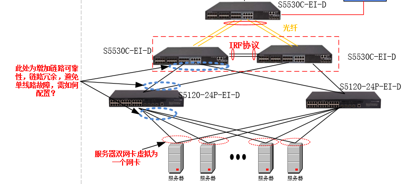

交换机冗余结构,双链路上联该如何配置?有没有配置案例?
5120直接配置链路聚合即可,把上面做了IRF2的交换机当成一个
如果只有一根就做不了了

5530下联到5120的两条链路同样做链路聚合吗,还是说不用做?
zhiliao_uU1eEK 发表时间:2021-07-05
要做的
叫我靓仔 发表时间:2021-07-05
回复叫我靓仔:
我想问下,5120上联的两个端口聚合,到时两条线路是分别到两台5530的,5530下联聚合的话,是同台设备两个端口聚合,还是5120上联的两条线路到两个设备的两个端口聚合?可能有点绕
1、首先技术上,5120到5530怎么接都能聚合 2、推荐配置,5120两根线到5530的每台设备一根来做聚合
回复叫我靓仔:
好的谢谢
不客气,另外5120下接服务器,也是类似的
回复叫我靓仔:
两台5120没有做堆叠,是两个单独的设备,它们下联的服务器接口应该就不用做聚合的吧?
5120没做堆叠我看到了,但是你一台服务器连了多跟线到同一台交换机,这个是可以做聚合的
单台交换机和服务器做聚合
回复叫我靓仔:
每台服务器只有一条线到每台5120,不是多根的,这个应该做不了聚合的
如果只有一根就做不了了
您好,配置IRF+链路聚合,参考典型配置
01-IRF配置-新华三集团-H3C
双链路上行去往同一台设备的,可以配置链路聚合看下,有二层链路聚合和三层链路聚合,根据现场需求进行配置。
