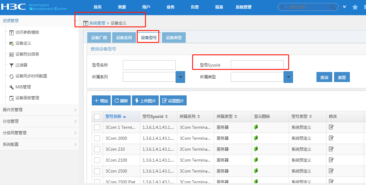

记录下OID,在“系统管理”-“sysoid”中看下是否能查询到。
