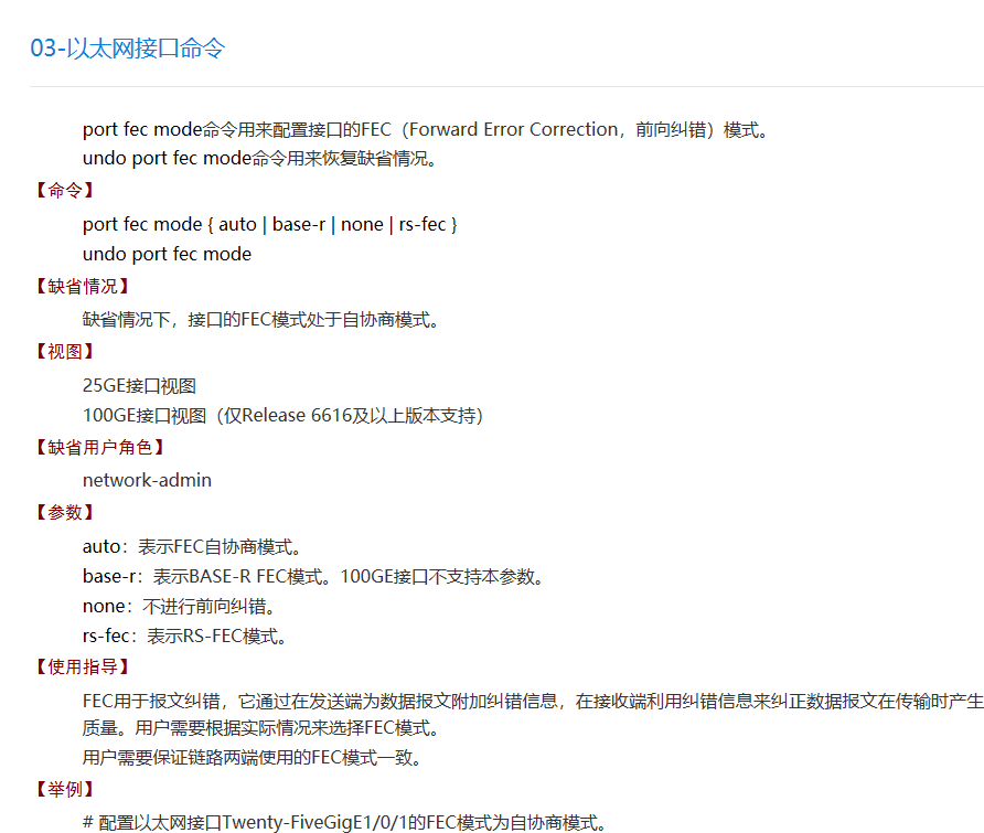

默认是自协商
您好,参考
1.5.10  配置FEC功能
1. 功能简介
FEC(Forward Error Correction,前向纠错)用于报文纠错,它通过在发送端为数据报文附加纠错信息,在接收端利用纠错信息来纠正数据报文在传输时产生的错误码,以提高传输质量。用户需要根据实际情况来选择FEC模式。
2. 配置限制和指导
仅25GE和100GE接口支持本功能。仅Release 6616及以上版本支持100GE接口的FEC功能。
用户需要保证链路两端使用的FEC模式一致。
3. 配置步骤
(1)     进入系统视图。
(2)     进入以太网接口视图。
interface interface-type interface-number
(3)     配置接口的FEC模式。
port fec mode { auto | base-r | none | rs-fec }
缺省情况下,接口的FEC模式处于自协商模式。
100GE接口不支持base-r参数。

以下是配置说明,请参考:
1.5.10  配置FEC功能
1. 功能简介
2. 配置限制和指导
3. 配置步骤
(1)     进入系统视图。
(2)     进入以太网接口视图。
(3)     配置接口的FEC模式。
100GE接口不支持base-r参数。
