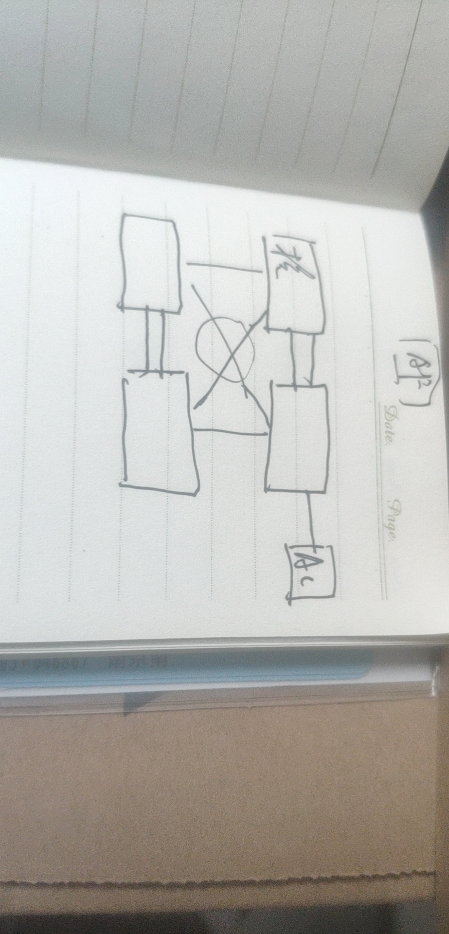

像这种核心做了堆叠,汇聚也做了堆叠,中间的哪些交叉线还需要吗?是不是只需要一边上联一根线,做链路聚合就行了?
您好,需要的呀,聚合配置
参考配置指导
01-IRF配置-新华三集团-H3C
为了进一步避免单点故障,是需要的。
去往同一台设备的可以配置链路聚合。
中间的交叉线是用来做跨设备聚合的,所以需要的
