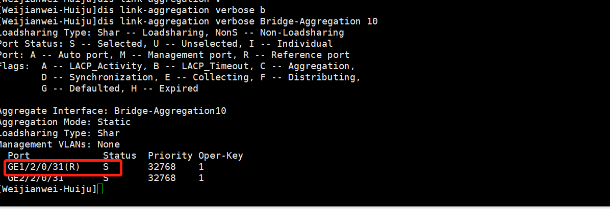

你好,这个是华三交换机s7506e正常的二层聚合。就是想问下,G1/2/0/31后面有个括号里面有个大写R表示是啥意思 是主端口的意思嘛。求解
(R)代表的是参照端口,相当于是参照物。
粉丝:2人 关注:22人
参考端口的意思
您好,R 代表reference 端口  参照端口,为同组中其他端口提供一个参数的 参照
