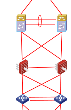

防火墙上下联都是堆叠交换机,防火墙主备透明部署需要怎么配置。
需要reth口加冗余组的方式吗?还是用二层链路聚合用冗余组切换主备?
以太网冗余接口是一种三层逻辑接口,它只能处理三层报文。
冗余组功能仅在IRF模式下支持。在IRF组网环境中,冗余组用来实现业务报文的接收、处理、发送都在同一台成员设备上进行。
由于是透明模式,所以冗余口在这个组网中无法直接使用。

建议冗余口做主备,防火墙双主模式在部分场景有问题,聚合配置最大选中数也行
reth口不能透明模式吧?

您好,建议冗余口
客户需要透明部署,也可以用冗余口吗。
