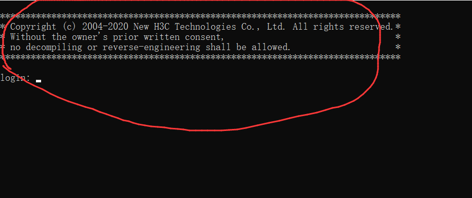

问题:正常的按道路应该是远程登录,举例telnet,牙应该是先有我框住的部分,然后输入用户名和密码,之后正常登录。

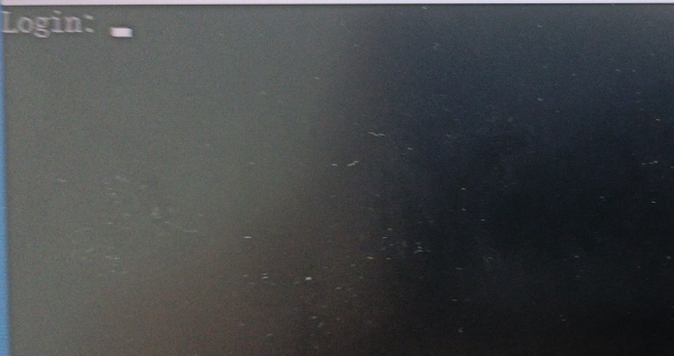

但是有些设备远程登录的时候显示的直接是显示如下图,登录进去之后才会显示上面框住的红色部分。请大哥们解答一下。

1.4  使能版权信息显示功能
·     使能版权信息显示功能后,使用Telnet或SSH方式登录设备时会显示版权信息,使用Console口方式登录设备再退出用户视图时,由于设备会自动再次登录,因此也会显示版权信息,其它情况不显示版权信息。显示的版权信息形如:
* Copyright (c) 2004-2014 Hangzhou H3C Tech. Co., Ltd. All rights reserved.  *
* Without the owner's prior written consent,                                 *
* no decompiling or reverse-engineering shall be allowed.                    *
·     禁止版权信息显示功能后,在任何情况下都不会显示版权信息。
表1-3 使能版权信息显示功能
新版本是这样的,可以关一下密码保护 dis cu看一下,有一些password-control相关命令,可以删掉 https://www.h3c.com/cn/d_201601/910763_30005_0.htm

您好,参考命令
copyright-info enable
