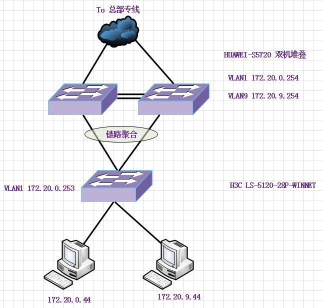

1、LS-5120-28P-WINNET 交换机上有两个VLAN,VLAN1 和 VLAN9
2、外部电脑可以ping通VLAN1中的电脑。
3、外部电脑ping不通VLAN9中的电脑。
4、VLAN1和vlan9中的电脑都可以ping通外部电脑。
5、外部电脑可以ping VLAN9的网关,网关在上级三层交换机上。
请问 如何解决 winet交换机有管理vlan等其它特殊配置吗?

都放通了vlan9吗
您好,如果是二层接口检查是否放通vlan 9
如果走的三层,检查是否缺少vlan 9的路由
vlan9无法互通,以下是排查要点,请参考:
1、检查VLAN 9是否已划分到了端口,且是否已在trunk进行透传。
2、检查路由是否可达到vlan 9,或者vlan 9是否有在路由中进行了发布。
3、另外检查是否有部署了ACL的访问控制。
4、vlan9的终端关闭系统防火墙看下。

网关在上面的三层交换机上,这个交换机只是一个2层交换机。下面的VLAN1只是一个管理地址,通过这个管理添加了条8个0的路由,下一条为172.20.0.254.
下面这个是台winet系列交换机,是有其它特殊配置呢?
另外 路由没问题 因为外部网络 已经能ping通 三层上的网关 即172.20.9.254 只是ping不通,下面那台winet交换机上的终端。
好奇怪的问题,以前没用过winet交换机,说是用web界面配置,我是用的命令行配置的,看不出什么问题来,奇怪!
