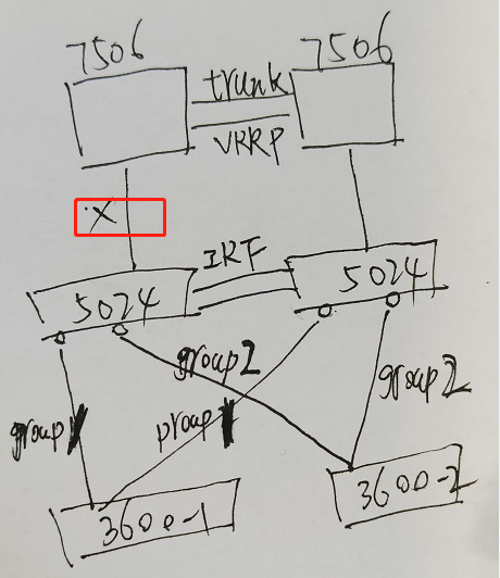

线路双线不通
2021-07-06提问
  • 1收藏,2224浏览
您好,图上原来是2台7506通过VRRP做的双核心,但是坏了一台75,然后图上的2台3600上的终端就不通了,3600上分别拔掉一根聚合口就通了,2台3600之间没有关联,跟2台5024互联(5024做的是堆叠),互联线是双线做的聚合口。group1和group2.。。。。想请问是不是生成树有问题,都是启用的RSTP。谢谢了

3600上分别拔掉一根聚合口就通了,以下是排查要点,请参考:
1、由于是多跟物理链路,在物理上是已经成环了,检查下链路聚合的配置是否有问题,物理成员端口的状态是否被链路聚合组给选中了。
2、进一步检查二层网络中的STP配置,是否已选举出根桥、并确认了根端口、指定端口之类的。
您好,检查是否成环路了
ccq 知了小白
请检查确认聚合口的配置是否有问题?聚合口是5024与3600之间做的聚合链路,75的故障不应该影响3600的,因此怀疑链路聚合可能有问题,看似聚合,实则不是。
