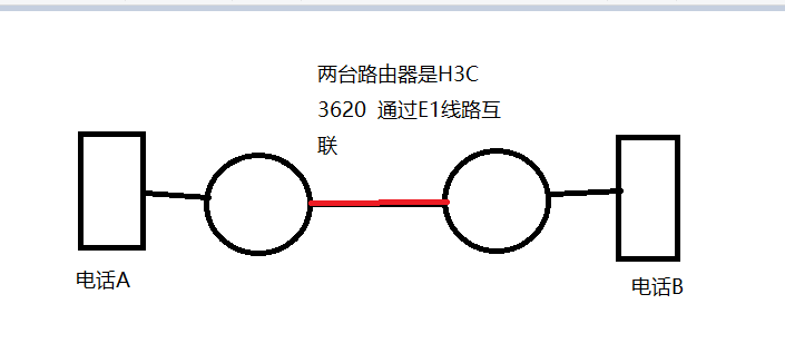

目前使用两台MSR3620路由器通过E1接口互联,两台路由器各自挂着一台电话,目前两台电话无法互相拨通,请问是存在配置错误还是配置缺漏?以及如何验证?  配置如下:

组网如上所示,E1未接入运营商,仅为内部组网,除图上外没有任何其他设备。
检查中间链路和E1接口链路是否正常。
检查设备的路由是否已发布或指向到位。
时隙端口的对接注意帧的模式,比如不成帧,成帧,成复帧
E1接口是正常的;请问路由如何配置?
zhiliao_huXXDF 发表时间:2021-07-06 更多>>
E1接口是正常的;请问路由如何配置?
您好,检查链路吧
ppp
“display controller E1”显示E1接口是up的,请问也有可能是线路存在问题吗?
协议呢
听见你说达不溜 发表时间:2021-07-06
ppp
